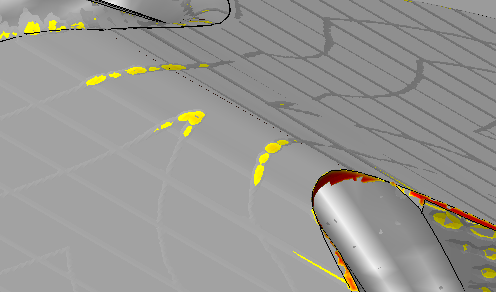

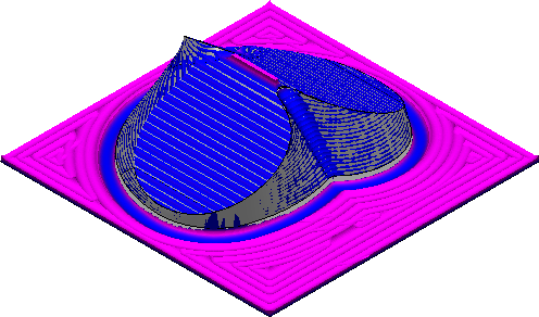

Analice el estado actual de material restante en una simulación de ViewMill. Sombree las colisiones de punta y el material excedente (en relación con el modelo) para indicar si se ha seleccionando la estrategia óptima para una trayectoria.
Haga clic en la pestaña de Simulación > panel de ViewMill > Material restante para entrar en el modo de material restante.
para elegir el color para sombrear el material dentro de la tolerancia del modelo acabado.
para mostrar u ocultar el material dentro de la tolerancia.
Las colisiones de punta y el material excedente que sobrepasan la tolerancia están codificados por colores en un rango, de menor a mayor. Los colores menores indican el material restante en la tolerancia. Los colores mayores indican el material restante en el valor definido por el usuario o por encima de este valor. El material identificado bajo el valor principal se fusiona con el color menor para ilustrar cambios graduales o repentinos.
para elegir el color para un exceso menor.
para elegir el color para un exceso mayor.
para mostrar u ocultar el material excedente que sobrepasa la tolerancia.
para elegir el color para colisiones de punta menores.
para elegir el color para colisiones de punta mayores.
para mostrar u ocultar las colisiones de punta que exceden la tolerancia.
