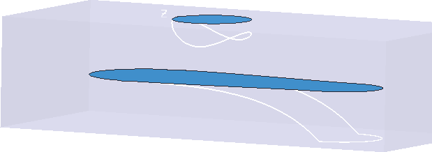

Para proyectar un plano sobre el plano XY del plano de trabajo activo
Utilice el elemento de Proyectado para crear un plano de superficie que sea paralelo al plano XY del plano de trabajo activo. El plano tiene una altura Z igual que el punto más alto del límite.
Para proyectar un plano, haga clic en la pestaña de Modelo > panel de Crear > Proyectado.
