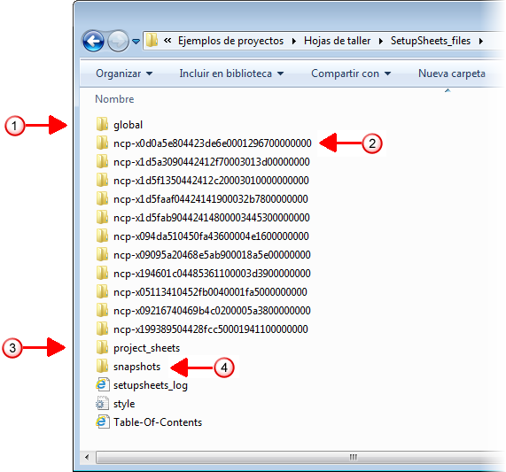

Estructura de las carpetas
Exportar hojas de taller las escribe en la carpeta de exportación especificada. La siguiente estructura de exportación se crea en la carpeta de ncprograms:
— la carpeta de global contiene las diversas imágenes (como herramientas y logotipos) y la hoja de estilo en cascada.
— la carpeta de ncp-xxxxx contiene las hojas de taller específicas de un programa CN dado, donde xxxxx es su nombre como se muestra en el explorador.
— la carpeta de project_sheets contiene las hojas de taller específicas del proyecto.
— la carpeta de snapshots contiene todas las imágenes que ha tomado.
— adicionalmente, el fichero <export file>.html se crea en la carpeta de ncprograms. Puede utilizar este fichero para navegar a través de las hojas de taller creadas.
Consejo: Para eliminar las hojas de taller exportadas junto con la estructura de las carpetas, elimine el fichero <export file>.html de la carpeta de ncprograms.
