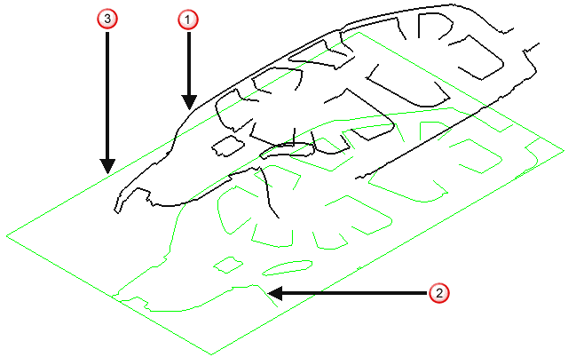

El Límite inferior determina la ubicación vertical de la trayectoria.
Posición de base — Seleccione cómo se determina la posición más baja de la trayectoria.
Patrón
Trayectoria
Modelo, en este caso un plano.
