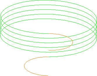

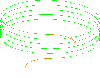

Ángulo entr./sal. en 90
Ángulo entr./sal. en 180
