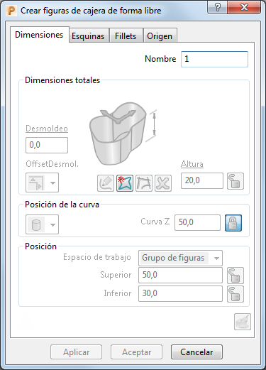

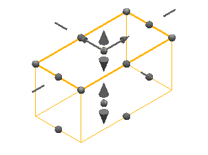

Las figuras incluidas en una trayectoria quedan bloqueadas al calcularse dicha trayectoria, y no pueden editarse hasta que se desbloqueen. Las opciones en el cuadro de diálogo de Editar figuras y los controladores de arrastre no están disponibles.
Para desbloquear una figura y poder editarla, se puede:
en el cuadro de diálogo de Editar figuras.
