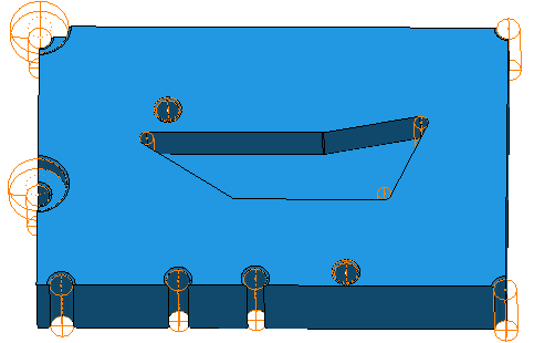

Un ángulo de arco o un ángulo central, es el ángulo producido por los radios de un arco que se interseca en el centro de su círculo:
Al especificar un ángulo de arco de 20, PowerMill convierte todos los agujeros parciales en agujeros (completos):
