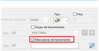

Es posible buscar herramientas en la base de datos de herramientas con los marcadores de herramientas. Se facilita la búsqueda de herramientas.
Para buscar un marcador de herramienta:
para abrir el cuadro de diálogo de Seleccionar marcadores.
Pulse y mantenga pulsada la tecla Ctrl para seleccionar varios marcadores. Si selecciona más de un marcador, se incluyen todas las herramientas con marcadores coincidentes.
Las herramientas con un marcador de Desbaste se muestran en la zona de Resultados de búsqueda.
Para mostrar todos los resultados en el área de Resultados de búsqueda, haga clic en Restablecer.
