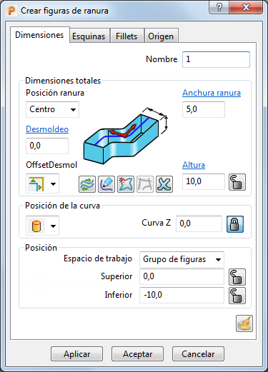

Especificación de las cotas de una figura de ranura
Nombre — Introduzca un nombre para la figura.
Posición ranura — Seleccione una opción de la lista para especificar la posición de la ranura en relación con la curva del perfil.
Desmoldeo — Introduzca el ángulo de desmoldeo de la figura. Es un ángulo incluido en la pared de un molde, de forma que la apertura de la cavidad es más ancha que la base, para poder expulsar la pieza con mayor facilidad.
DesfaseDesmol. — Cuando se ha especificado un ángulo de Desmoldeo y un valor de Curva Z que desfasa la figura, seleccione el tipo de esquina para el desfase. Seleccione:
Invertir curva del perfil — Haga clic para invertir la dirección de la curva del perfil.
Editar curva de perfil — Haga clic para crear o editar la curva de perfil de la figura utilizando la pestaña de Editor de curvas.
Extraer patrón — Haga clic para extraer las curvas que definen las figuras seleccionadas dentro del patrón activo. Si no existe ningún patrón, se crea uno nuevo.
Desechar curvas — Haga clic para deseleccionar todas las curvas seleccionadas y eliminar cualquier figura creada a partir de ellas.
Altura — Introduzca la altura de la figura.
Posición de la curva — Seleccione una opción para especificar la posición de la curva del perfil en la figura. Cuando se ha especificado un ángulo de Desmoldeo, este se aplica desde la posición de la curva de perfil.
Curva Z — Introduzca un valor para especificar la altura de la curva de perfil a lo largo del eje Z. Si se ha especificado un ángulo de Desmoldeo, se aplica la curva a partir de esta altura.
Espacio de trabajo — Seleccione el espacio de trabajo en el que está trabajando:
Superior — Introduzca un valor para especificar la posición de la parte superior de la figura.
Inferior — Introduzca un valor para especificar la posición de la parte inferior de la figura.
Desbloqueado — Cuando se muestra, puede editar el valor.
Bloqueado — Cuando se muestra, es imposible editar el valor.
Restablecer — Haga clic para restablecer los parámetros de creación de la figura a sus valores por defecto.
