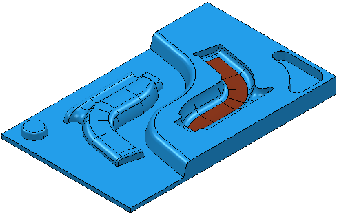

Para invertir la orientación de las superficies seleccionadas del modelo:

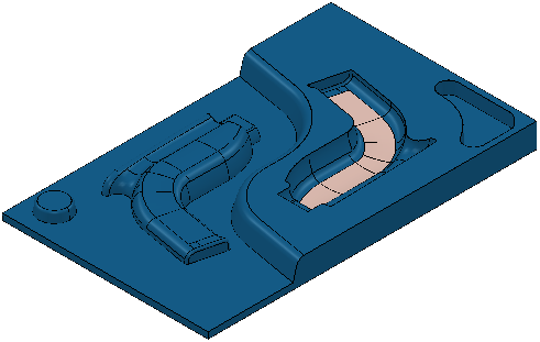

El modelo se transforma en:
La superficie seleccionada se ha invertido.
