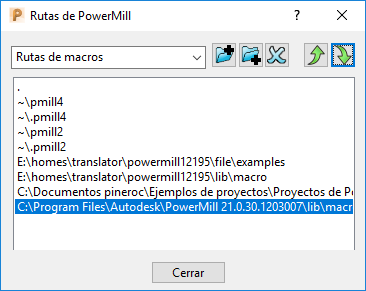

Para añadir una nueva ruta de búsqueda de macros, seleccione Rutas de macros en el menú de macros. Se abre el cuadro de diálogo Rutas de PowerMill.
Para añadir una ruta de búsqueda de macros en la parte Superior de la lista, haga clic en el botón Añadir la ruta a la parte superior de la lista
Para añadir una ruta de búsqueda de macros en la parte Inferior de la lista, haga clic en el botón Añadir la ruta a la parte inferior de la lista

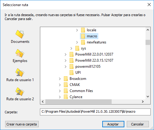

En ambos casos, se abre el cuadro de diálogo siguiente:
Navegue al directorio apropiado (utilizando el botón de Crear carpeta nueva si fuera necesario). La ruta de acceso se muestra en la parte inferior del cuadro de diálogo (en este caso E:\Pmill\Reference2012\Macro Programming Guide). Haga clic en Aceptar.

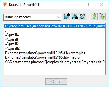

La ruta se añade a la lista de rutas. En la parte superior si ha seleccionado
o la parte inferior si ha seleccionado
Para ver el efecto de esta adición, haga clic en el botón
