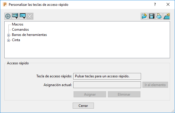

Utilice el cuadro de diálogo de Personalizar las teclas de acceso rápidopara asignar las teclas de acceso rápido a los comandos.
Para abrir este cuadro de diálogo, haga clic en la pestaña de Fichero > Opciones > Personalizar las teclas de acceso rápido.
Este cuadro de diálogo presenta lo siguiente:
Selector de control — Haga clic y arrastre un botón para seleccionarlo.
y dibuja un recuadro alrededor del botón seleccionado.
Añadir el acceso rápido de la macro — Haga clic para añadir una macro nueva a la lista del menú y mostrar el campo de Macro.
Añadir el acceso rápido del comando — Haga clic para añadir un elemento nuevo de comando a la lista del menú y visualizar el campo de Comando.
Borrar — Haga clic para eliminar un acceso rápido seleccionado.
Importar accesos rápidos — Haga clic para abrir el cuadro de diálogo de Seleccionar el fichero de configuración del teclado a importar. Esto permite importar una configuración de teclado existente.
Exportar accesos rápidos — Haga clic para abrir el cuadro de diálogo de Exportar la configuración del teclado a un fichero. Esto permite guardar la configuración de teclado.
Imprimir los accesos rápidos — Haga clic para mostrar una lista de los accesos rápidos del teclado en el explorador HTML de PowerMill y mostrar la ventana de Vista previa de impresión.
Restablecer — Haga clic para restaurar las configuraciones del teclado por defecto.
Lista del menú — expandir:
Teclas de acceso rápido — Muestra las teclas de acceso rápido asignadas al elemento seleccionado en la lista del menú. Para crear teclas de acceso rápido nuevas, pulse una combinación de las teclas del teclado aprobadas y haga clic en Asignar.
Asignación actual — Si las teclas de acceso rápido introducidas en el campo de Teclas de acceso rápido ya están asignadas a un elemento en la lista del menú, este campo muestra la asignación actual de ese acceso rápido.
Ir al elemento — Si se muestra un acceso rápido en el campo, haga clic para localizar el elemento en la lista del menú.
Asignar — Haga clic para asignar un acceso rápido a un elemento.
Eliminar — Haga clic para eliminar un acceso rápido de un elemento.
Cerrar — Haga clic para cerrar el cuadro de diálogo.
