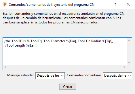

También se pueden utilizar variables en el cuadro de diálogo Preferencias de comandos/comentarios del programa CN, al que se accede haciendo clic en el botón Comentarios de la pestaña Trayectoria de Preferencias CN:
Esto es útil porque los valores de la variable resuelta pueden aparecer en todos sus ficheros de programa CN.
Aunque la práctica actual es incluir variables dentro de llaves { }, algunas variables se incluyen con el símbolo de porcentaje y corchetes % [], como se muestra en el ejemplo anterior. Este es un formato válido que se mantiene por razones históricas.
