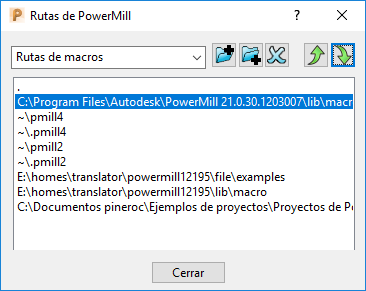

Para reordenar los nombres de las rutas en la lista de macros, seleccione la opción Rutas de macro en el menú de macro. Se abre el cuadro de diálogo de Rutas de PowerMILL:
Seleccione la ruta de macro que desea mover (en este caso E:/Pmill/Reference2012/Macros) y luego seleccione el botón de Bajar
La lista de ruta de macros se actualiza.
Seleccione el botón de Bajar
nuevamente para mover la ruta de macro hacia abajo o seleccione el botón de Subir
para restaurarla a su posición original.
Haga clic en el botón de Cerrar para finalizar.
