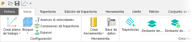

La cinta de opciones se muestra sobre la ventana de gráficos.
Pestañas
Seleccione una pestaña para activarla y mostrar los botones de la misma:
- Fichero — Utilice esta pestaña para acceder a la vista backstage.
- Inicio — Utilice esta pestaña para acceder a los botones utilizados más habitualmente de otras pestañas de la cinta de opciones.
- Trayectoria — Utilice esta pestaña para crear trayectorias y modificar sus configuraciones.
- Edición de trayectoria — Utilice esta pestaña para editar las trayectorias existentes.
- Herramienta — Utilice esta pestaña para crear herramientas y modificar sus configuraciones.
- Límite — Utilice esta pestaña para crear y editar límites que se utilizan para limitar áreas que se desean mecanizar.
- Patrón — Utilice esta pestaña para crear y editar patrones.
- Conjunto de figuras de agujero — Utilice esta pestaña para detectar, crear y gestionar agujeros en un modelo.
- Grupo de figuras — Utilice esta pestaña para detectar, crear y gestionar figuras en un modelo.
- Plano de trabajo — Utilice esta pestaña para crear y editar planos de trabajo.
- Modelo — Utilice esta pestaña para crear modelos y gestionar las etiquetas o los conjuntos a los que pertenecen.
- Modelo de restos — Utilice esta pestaña para crear y editar modelos de restos.
- Máquina herramienta — Utilice esta pestaña para importar y orientar máquinas herramienta.
- Simulación — Utilice esta pestaña para simular trayectorias y programas CN para identificar posibles problemas antes de la mecanización.
- Programa CN — Utilice esta pestaña para crear y posprocesar programas CN.
- Vista — Utilice esta pestaña para controlar la visualización de la información en la ventana de Gráficos.
