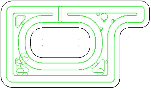

Utilice la página de Desbaste de curvas para crear una trayectoria de desbaste raster, de desfase, o Vortex en 2.5D.
Definición de curva especifica las curvas que limitan el área que desea mecanizar y añade las propiedades de mecanizado a esas curvas.
