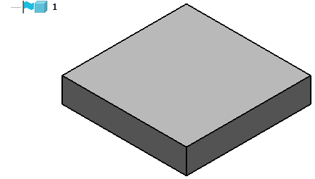

El árbol de figuras de sólido contiene el historial de las operaciones de sólido ejecutadas en un sólido. Cada operación de sólido se define como una figura del sólido.
El árbol de sólido se crea automáticamente cuando añade una figura de sólido a un sólido.
Por ejemplo:
Se añade automáticamente al árbol de figuras de sólido. Por defecto, el árbol está oculto.

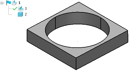

La figura de corte se visualiza en el árbol; el bloque de la parte inferior del árbol para indicar que el sólido se ha creado a partir de un bloque primitivo.
En el árbol, las figuras se visualizan por orden cronológico. La más reciente aparece en la parte superior y la primera en la inferior.

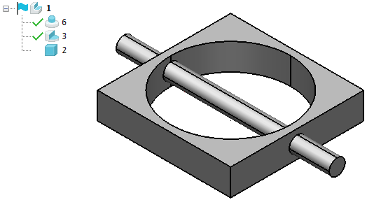

La figura de saliente aparece encima de la de corte.
