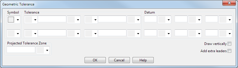

Utilice este cuadro de diálogo para definir las tolerancias geométricas que están dentro del globo.
Símbolo — En la lista, seleccione un símbolo de tolerancia:
Tolerancia
Ningún símbolo de diámetro
Símbolo de diámetro
Ninguno
Al máximo
Al mínimo
Independiente del tamaño de la figura
Referencia — Define la referencia desde la que se miden las tolerancias.
Para tener dos filas de tolerancias geométricas en el globo, configure la segunda fila de las opciones de Símbolo, Tolerancia y Referencia.
Zona de tolerancia proyectada
Sin símbolo
Símbolo de Zona de tolerancia proyectada
Dibujar verticalmente — Active esta opción para crear el globo en vertical, por ejemplo:
Añadir directrices adicionales — Active esta opción para que haya más de una directriz, por ejemplo:
El cuadro de diálogo de Añadir directrices se abre cuando hace clic en el botón de Aceptar.
Aceptar — Crea el globo de tolerancia geométrica y cierra el cuadro de diálogo.
