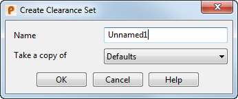

- Haga clic en el botón de
para abrir el cuadro de diálogo de Crear un conjunto de separaciones:
- Asigne un Nombre nuevo a un conjunto nuevo de separaciones; por ejemplo, My_Clearances.
- En la lista desplegable de Utilizar una copia de, seleccione el conjunto de separaciones que va a utilizar como plantilla del conjunto de separaciones nuevo. En un primer momento, la opción de Predeterminados es la única disponible.
- Haga clic en el botón de Aceptar para volver al cuadro de diálogo de Opciones. Ahora, My_Clearances se selecciona automáticamente.
