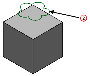

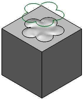

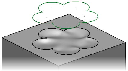

Los abultamientos se pueden crear utilizando estructuras alámbricas para envolver sólidos.
Se proyecta la estructura alámbrica en el sólido, a lo largo de la normal de la superficie del sólido. El sólido se abulta en la zona interior de la estructura alámbrica.

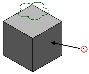

Para crear un abultamiento de sólido:
- Asegúrese de que hay un sólido activo
- Seleccione un objeto alámbrico cerrado
También puede arrastrar el cursor para seleccionar un sólido inactivo y la estructura alámbrica cerrada.

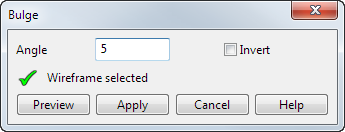

- Haga clic en la pestaña de Sólido > panel de Figuras > Abultamiento para abrir el cuadro de diálogo de Abultamiento:
- Introduzca un Ángulo. Este ángulo define la cuánto se eleva el abultamiento respecto del sólido.
- Seleccione la entra de Invertir para invertir el abultamiento en el sólido.
- Haga clic en alguno de los siguientes botones:
- Vista previa para visualizar el abultamiento en el sólido con la estructura alámbrica seleccionada. Puede cambiar los atributos del cuadro de diálogo o la estructura alámbrica seleccionada hasta que esté satisfecho con el sólido previsualizado.
- Aplicar para crear un abultamiento en el sólido. El cuadro de diálogo continúa abierto y se pueden seguir seleccionando elementos alámbricos y creando abultamientos. En el árbol de figuras de sólido aparece un icono de Figura de abultamiento
que representa a la operación.
