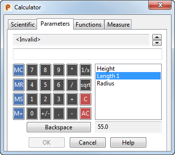

- En la barra de Estado, haga clic en el botón de Calculadora
. También puede hacer clic con el botón derecho en un campo de texto del cuadro de diálogo actual para abrir el cuadro de diálogo de Calculadora.
- Haga clic en la pestaña de Parámetros para acceder a las opciones de parámetros de la calculadora. Los parámetros disponibles figuran en una lista a la derecha del teclado numérico.
- Haga clic en el parámetro que va a utilizar para visualizar su valor debajo de la lista:
- Haga clic doble en el parámetro para añadirlo al cálculo.
- Una vez realizado el cálculo, haga clic en el botón de Aceptar.
