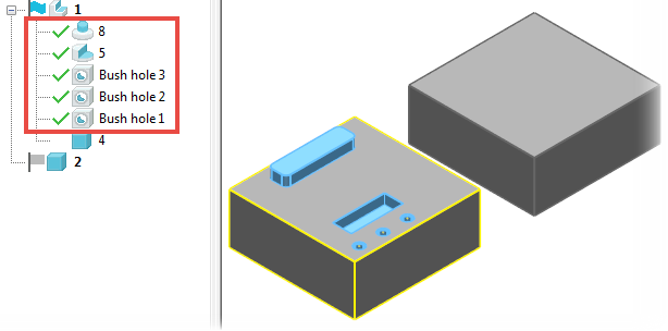

Además de transformar y copiar figuras dentro de un sólido, también puede transformar y copiar figuras de un sólido a otro utilizando las siguientes opciones de la pestaña de Edición > panel de Transformar:
Por ejemplo, para copiar figuras entre sólidos con la operación de Mover:
e introduzca el número de copias en el campo de Copias.
El botón de Seleccionar el sólido de destino
pasa a estar disponible. Este botón únicamente se visualiza cuando se preseleccionan figuras de sólido antes de desplegar la barra de herramientas de Mover.
y seleccione el sólido en el que va a copiar las figuras.

Se previsualizan las figuras transformadas. Las figuras de transformación tienen una serie de imágenes de vista previa distintas que dependen de si el propio sólido padre se ha transformado.
En el siguiente ejemplo se ven figuras móviles en un bloque que se ha sometido a rotación:
— Contorno de puntos de las figuras en sus posiciones originales (antes de que se rotara el sólido).
— Contorno de línea discontinua que refleja una vista previa de las figuras después de haberlas movido -20 mm en la dirección X.
— Contorno azul que visualiza el resultado final de las figuras movidas y de la aplicación de la transformación del sólido.
Las figuras se copian en el sólido nuevo y se añaden al árbol de figuras.
