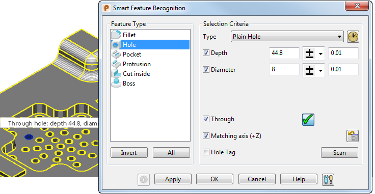

Configuración de criterios de búsqueda seleccionando una figura
Puede configurar criterios de búsqueda seleccionando una figura del modelo. Esto permite buscar figuras similares aun cuando desconozca su tamaño.
  1. Seleccione el sólido que desee escanear, por ejemplo:
    Nota: Por defecto, si no hay ningún sólido seleccionado, se utiliza el sólido activo.
  2. Haga clic en la pestaña de Sólido > panel de Figura > Reconocimiento inteligente para abrir el cuadro de diálogo de Reconocimiento inteligente de figuras.
  3. Seleccione el Tipo de figura que desea detectar.
  4. Sitúe el cursor encima de una copia del tipo de figura seleccionado, para que se visualice su etiqueta e información de su dimensión:
  5. Haga clic en la figura. La figura se colorea de azul y se configuran los criterios de búsqueda para coincidir con la figura seleccionada.
Nota: Puede utilizar este método para seleccionar varios tipos de figura, pero asegúrese de que selecciona la entrada de Todos los seleccionados de la lista de Tipo.
