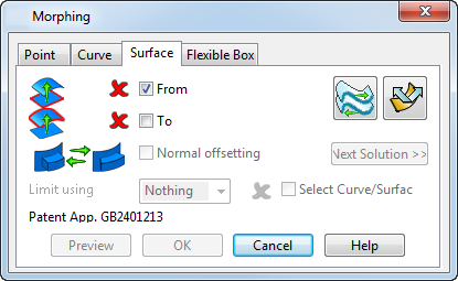

Las opciones Avanzadas permiten utilizar una curva o una superficie para limitar la zona a la que afecta la deformación.
Limitar con — Seleccione alguna de las opciones de la lista desplegable para limitar la extensión de la transformación con una curva o una superficie. Se pueden seleccionar las siguientes opciones:
Sel. la curva/superficie — Esta opción se activa cuando selecciona una Curva o una Superficie en la lista desplegable. Active esta opción y seleccione la curva o superficie limitadora correspondiente. Si la selección es válida, el icono de pasa se transforma en
Siguiente solución — Repase las cuatro posibles soluciones y seleccione la que más se ajuste a sus necesidades.
Los puntos se desplazan en función de la distancia que hay desde sus punto correspondiente de la superficie de Desde y la distancia que hay desde el punto más próximo de la curva o superficie límite seleccionada. Cuanto más se aproxima el punto a la curva o superficie límite, menos se desplaza el punto. Fuera de la superficie o curva seleccionada, los puntos no se mueven.
