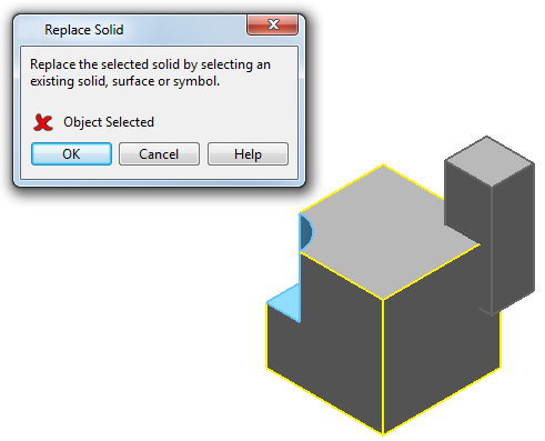

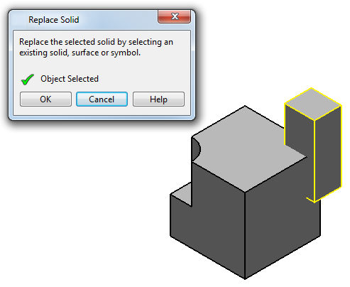

Sustituye el sólido que se utiliza en una figura de adición, sustracción o intersección.
Objeto seleccionado — Indica si hay un objeto sustitutivo de la figura seleccionado. El objeto sustitutivo puede ser un sólido, una superficie o un símbolo.
Aceptar — Acepta los cambios y cierra el cuadro de diálogo.
Cancelar — Cierra el cuadro de diálogo sin guardar ningún cambio.

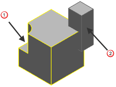

En el siguiente ejemplo, el sólido sustraído
se sustituye por el bloque
del árbol de figuras de sólido para abrir el cuadro de diálogo de Figura booleana.

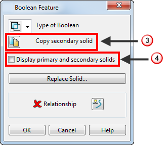

Para conservar una copia de los sólidos sustraídos, haga clic en el botón de Copiar un sólido secundario
antes de hacer clic en el de Remplazar el sólido.
Para visualizar los sólidos sustraídos, active la opción de Visualizar los sólidos primarios y secundarios
antes de hacer clic en el botón de Remplazar el sólido.
