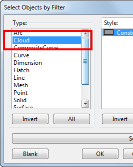

- La opción de la pestaña de Inicio > panel de Selección > Filtro y activar la opción de Nube en el cuadro de diálogo de Filtro de selección:
