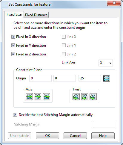

Para configurar una restricción de escala en una figura personalizada:
- Haga clic con el botón derecho en una figura personalizada de la ventana de árbol.
- Seleccione la opción de Restricciones de escala del menú contextual. Se abre el cuadro de diálogo de Imponer restricciones a una figura:
Las opciones de este cuadro de diálogo son iguales que las del de Imponer restricciones a un sólido.
Las restricciones de escala se pueden configurar de cualquiera de las siguientes maneras:
- Tamaño fijo — Utilice este método para seleccionar las direcciones que no varían con el redimensionamiento.
- Distancia fija — Utilice este método para mantener la posición relativa de dos sólidos o de dos figuras personalizadas.
