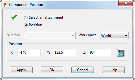

Cuadro de diálogo de Posición del componente
Utilice este cuadro de diálogo para mover un componente dentro de un ensamblaje:
Seleccionar un adjunto — Para cambiar la posición de un componente respecto de uno de sus adjuntos, active esta opción y seleccione un adjunto en el componente.
El adjunto seleccionado se utiliza como origen del reposicionamiento. El icono de pasa se transforma en para indicar que se ha seleccionado un adjunto.
Posición — Active esta opción para editar la posición.
Relación — En esta lista únicamente se pueden hacer selecciones cuando se cumplen todas las siguientes condiciones:
Cuando selecciona una relación, se resaltan los adjuntos del componente y su componente maestro.
Puede utilizar este cuadro de diálogo para reposicionar el componente subordinado en el adjunto de plano del componente maestro.
Espacio de trabajo — Seleccione un plano de trabajo:
Posición — Introduzca coordenadas nuevas de alguna de las siguientes maneras:
Aplicar — Guarda los cambios. El cuadro de diálogo se mantiene abierto para que pueda reposicionar otro componente.
Aceptar — Acepta la posición y cierra el cuadro de diálogo. Si alguna relación no es compatible con la posición nueva, se elimina.
Cancelar — Cancela los cambios y cierra el cuadro de diálogo.
