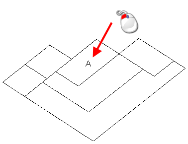

- Seleccione un área enmarcada con una estructura alámbrica:

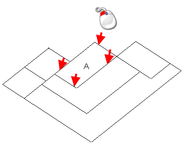

- Cuando haya decidido la posición del límite del rayado, seleccione un objeto cercano a una intersección para indicar que el límite tiene que girar a la izquierda en esa intersección. Por ejemplo, para rayar la zona A, haga clic en los objetos de la siguiente manera:

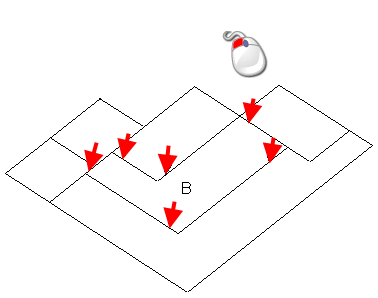

Para rayar la zona B, haga clic en los objetos que indica el ejemplo:
