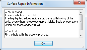

— Haga clic en este botón para abrir el cuadro de diálogo de Información de reparación de superficies, que recoge información de las operaciones de reparación propuestas:
