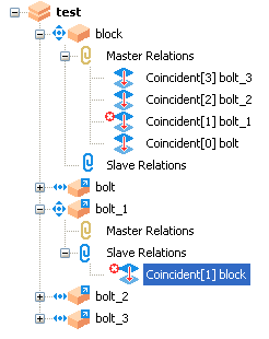

Utilice el menú contextual de Relación para modificar o eliminar relaciones.
Para desplegar el menú contextual de Relación, haga clic con el botón derecho en alguno de los siguientes elementos del árbol de ensamblaje:
- Ramificación de Relaciones maestras
- Ramificación de Relaciones subordinadas
- la relación (por ejemplo, Coincidente o Perpendicular)
El menú contextual de Relación recoge una combinación de las siguientes opciones, que depende del elemento seleccionado:
- Crear — Abre el cuadro de diálogo de Crear una relación.
- Eliminar — Elimina la relación.
- Información de la selección — Abre el cuadro de diálogo de Información de la selección, que proporciona información de los objetos seleccionados y de sus relaciones.
- Editar — Despliega la barra de herramientas de Editar una relación. Puede utilizarla para modificar las relaciones principal y secundaria.
- Suprimida — Elimina la relación entre los dos componentes.
Se visualiza un icono de
junto a la relación de maestra y su correspondiente subordinada para indicar que está suprimida:
Para volver a añadir la relación, vuelva a hacer clic con el botón derecho en el árbol de ensamblaje y seleccione la entrada de Suprimida.
