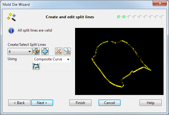

La página de Crear y editar líneas de división permite generar líneas de división.
— Esta cadena de caracteres informativa refleja el estado general de las líneas de división. Hay cuatro mensajes posibles:
— Este campo de selección recoge información adicional para el usuario sobre la validez de la línea de división.
— Trate de generar las líneas de división automáticamente. Si se ha abierto el asistente sin líneas de división, el asistente las genera automáticamente cuando hace clic en el botón de Siguiente de la primera página del asistente.
— Añadir la selección de superficies/líneas de división. Añade otra opción de selección a la lista desplegable de Crear/seleccionar líneas de división.
— Eliminar la selección de superficies/líneas de división. Elimine la selección de líneas de división que se visualiza en la lista desplegable de Crear/seleccionar líneas de división. Si fuera necesario, se actualiza la numeración del resto de selecciones de superficies/líneas de división.
— Elimine todas las líneas de división que no sean válidas. Cuando una curva no está cerrada, hacer clic en este botón elimina todas las curvas abiertas y las selecciones vacías.
Uso — Utilice esta lista desplegable para seleccionar el método con el que se crea la línea de división.
Las opciones de Selección y Editar la línea de división de abajo únicamente están disponibles cuando se ha seleccionado la entrada de Superficies de la lista desplegable de Uso.
Selección — Seleccione las entradas de Agujero o Cara individual en la lista desplegable.
Editar la línea de división — Esta sección ahora recoge las opciones de Contrasalidas y de
. Estas opciones únicamente están visibles cuando activa la de Superficies del campo desplegable de Uso de la sección de Crear/seleccionar líneas de división.
— Utilice este botón para cambiar el extremo del agujero que está seleccionado.
Siguiente — Abre la página de Crear y editar líneas de división del Asistente de Matriz de molde.
Finalizar — Si hace clic en este botón y en la página anterior ha activado la opción de Solo el producto dividido, la pieza no se divide y el Asistente de Matriz de molde se cierra. La división tiene lugar después de haber configurado la contracción.
