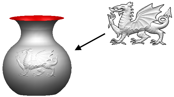

Puede crear figuras de envoltura en superficies y sólidos aplicándoles una envoltura de malla de triángulos con el Asistente de Envoltura.
El método de envoltura se diferencia del de la pestaña de Superficies > panel de Crear > Envoltura en que la envoltura se crea como una figura de sólido que se visualiza en el árbol de figuras. Esto permite modificar la figura de envoltura.

- Utilice la figura de Crear una malla de triángulos de ArtCAM para crear un fichero dmt del relieve con el que se va aplicar la envoltura a los objetos.
ArtCAM es un programa que permite crear fácilmente productos de 3D de gran calidad a partir de vectores o bitmaps de 2D.
- En PowerShape, cree las superficies o sólidos a los que va aplicar la envoltura de la figura.
- Si fuera necesario, edite la imagen de la envoltura para que se ajuste a las superficies y sólidos.
- Haga clic en la pestaña de Sólido > panel de Figura > Envoltura.
Se abre el Asistente de Envoltura por la página de Selección de envoltorios.
