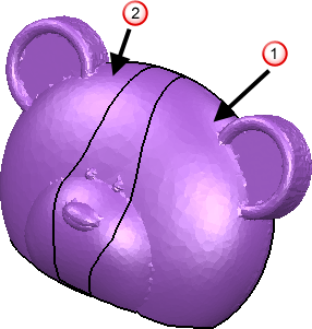

Utilice esta opción para alinear varios elementos que ya tienen una alineación aproximada. Al siguiente ejemplo se le había aplicado una alineación aproximada con la pestaña de Edición > panel de Alinear > Elementos, pero el hocico no está alineado correctamente.

- Haga clic en el botón de Aplicar. El elemento de la alineación se desplaza para alinearse con el elemento fijo. En este ejemplo, la alineación es satisfactoria; si lo desea, puede ajustar los valores de desviación y error medio para mejorarla.
