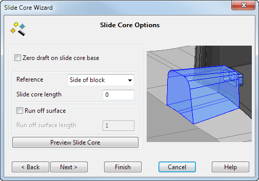

Configura las opciones del postizo de corredera.
— Base sin ángulo de desmoldeo
— Base con ángulo de desmoldeo
Lateral del bloque - El lateral del inserto de postizo/cavidad.
Perfil de contacto - La Z máxima del perfil de contacto.
Frontal del postizo de corredera - La Z mínima de las superficies de contrasalidas.

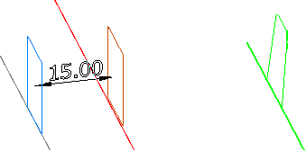

La referencia se visualiza como un plano azul y el otro plano indica la extensión del postizo de corredera. La dimensión del modelo visualiza la distancia que hay entre los dos planos.
Si el postizo de corredera no se extiende hasta el borde del inserto, la página de Modificación de la superficie de división no está disponible.
Si en la parte superior de la base, en el lugar en el que toca la placa de matriz, hay un borde vivo , puede añadir una superficie de prolongación para evitar el desgaste.
La superficie de prolongación se añade en el borde vivo.
Introduzca el valor de la longitud . Esta longitud se mide a lo largo de la normal de la placa de la matriz
Si ha activado la opción de Desmoldeo cero en la base de los postizos de corredera, únicamente puede hacer clic en el botón de Finalizar, ya que no hace falta modificar la superficie de división.
