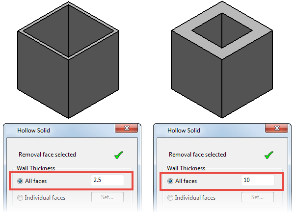

- Active una opción de Espesor de pared para configurar el espesor de las caras en el sólido hueco:
- Todas las caras — Cuando esta opción está activada, todas las caras del sólido se desfasan homogéneamente con el valor especificado.
- Caras individuales — Especifique un valor de espesor de pared distinto en cada cara utilizando el cuadro de diálogo de Espesor de pared individua.

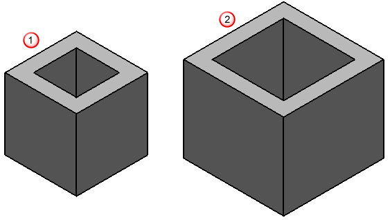

- Active la opción de Desfase interior para desfasar las caras hacia dentro
o desactive esta opción para desfasar las caras hacia el exterior

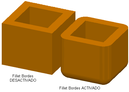

- Active la opción de Empalmar bordes para redondear las esquinas. Si las caras se desfasan hacia fuera, todas tienen el mismo valor de desfase:
