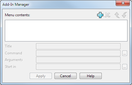

Para añadir macros o comandos al menú de complementos:
- Haga clic en la pestaña de Inicio > panel de Utilidades > Complementos > Administrar para abrir el cuadro de diálogo de Administrador de complementos:
- Haga clic en el botón de
del cuadro de diálogo para añadir un elemento nuevo.
- El elemento nuevo tiene que estar seleccionado.
- Introduzca el nombre del elemento en el campo de Título. Este es el nombre que se va a utilizar en el menú de Complemento.
- Si está añadiendo un macro, introduzca la ruta en el campo de Comando.
- Para incorporar comandos de programa, deje el campo de Comando vacío e introduzca los comandos en el de Argumentos.
- Haga clic en el botón de Aplicar para añadir el elemento al menú de Complemento.
