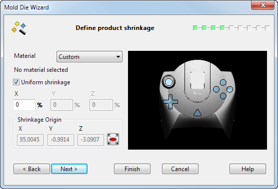

La página de Configurar la contracción del producto permite especificar el factor de contracción del producto y el origen de la contracción.
El factor de contracción es la cantidad con la que la que se amplía la cavidad del molde para permitir la contracción.
C:\Program Files\Autodesk\PowerShapexxxxx\file\diewizard
xxxxx es el número de la versión de PowerShape y C es la unidad en la que PowerShape está instalado. Puede modificar este fichero.
Se visualizan las coordenadas X, Y y Z del origen de la contracción. Las coordenadas se expresan en función del plano de trabajo activo.
para cambiar el Origen de la contracción.
Seleccione el nuevo origen de la contracción haciendo clic en el modelo o configurando la posición en el cuadro de diálogo de Posición
