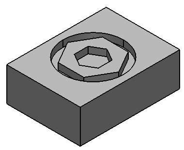

En el siguiente ejemplo se visualiza cómo crear un corte de sólido utilizando dibujos anidados:
- Cree un bloque y asegúrese de que es el activo
- Cree un arco completo y dos polígonos en el mismo plano que el bloque (la opción de Crear una curva compuesta del cuadro de diálogo de Polígono tiene que estar activada). El modelo debería parecerse al que aparece a continuación:
- Seleccione el bloque, el arco y los polígonos.
- Haga clic en la pestaña de Sólido > panel de Figura > Cortar para abrir el cuadro de diálogo de Corte de sólido.
- Haga clic en el botón de
para Agrupar dibujos en zonas.
- Haga clic en el botón de Aceptar.
