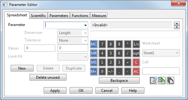

- Haga clic en la pestaña de Inicio > panel de Utilidades > Parámetros para abrir el cuadro de diálogo de Editor de parámetros.
- Haga clic en la página de Hoja de cálculo.
- Haga clic en el botón de
para modificar la hoja de cálculo. Se abre una hoja de cálculo de Microsoft Excel.
- Introduzca un columna con los nombres de los parámetros y otra con sus valores.
En el siguiente ejemplo los nombres de los parámetros están en la columna A y sus valores en la B.
- Haga clic en la opción de Fichero y en Cerrar y volver a NEW_MODEL_1; NEW_MODEL_1 es el nombre del modelo actual de PowerShape.
- En el cuadro de diálogo de Editor de parámetros, haga clic en el botón de
para crear varios parámetros de hoja de cálculo.Se abre el cuadro de diálogo de Varios parámetros de hoja de cálculo.
Utilice este cuadro de diálogo para crear una serie de parámetros con los valores introducidos en la hoja de cálculo que se van a poder utilizar en los cuadros de diálogo.
