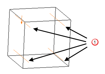

Las trayectorias de empalme están a lo largo de los pliegues de la superficie
En el siguiente ejemplo hay cuatro trayectorias de empalme.
