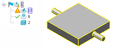

Cuando una figura deja de ser válida, se suprime del sólido y el icono de Figura suprimida de error
aparece junto a su entrada en el árbol. Por ejemplo, si edita una figura de corte y especifica una profundidad que no corta al sólido, se visualiza el icono de Figura suprimida de error
Puede hacer clic en el icono de Figura suprimida de error
para averiguar por qué la figura no es válida.
Nota: No puede editar una figura suprimida, pero sí una suprimida de error.

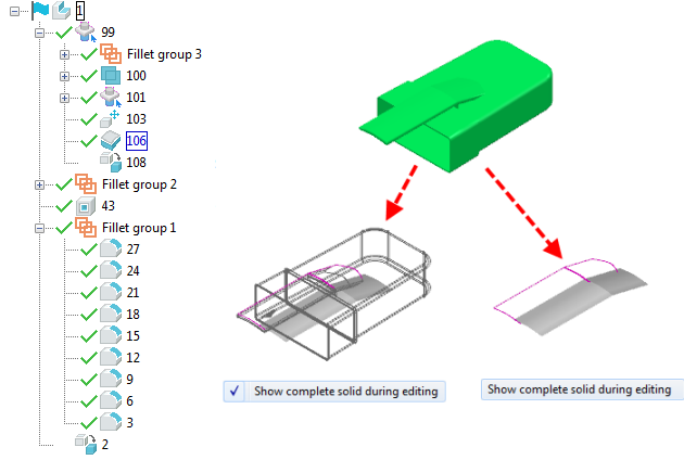

- Visualizar el sólido completo en la edición — Utilice esta opción para visualizar el sólido completo durante la edición de una figura. Permite ver las figuras de la parte superior del árbol del sólido mientras edita una figura. Por defecto, esta opción está activada. El siguiente ejemplo muestra el resultado de aplicar esta opción durante la edición del engrosamiento del sólido 106.

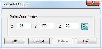

- Origen del sólido — Active esta opción para abrir el cuadro de diálogo de Editar el origen de sólido:
Utilice este cuadro de diálogo para definir un punto de referencia para un sólido y utilizarlo como punto de referencia en la gradación.
