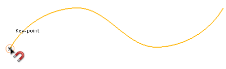

Utilice la opción de punto para recortar o extender objetos con un punto. La operación tiene comportamientos ligeramente distintos según los objetos.
El icono del cursor se transforma en un imán y se dibuja un círculo en la arista o el punto final que se va a limitar.
