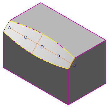

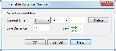

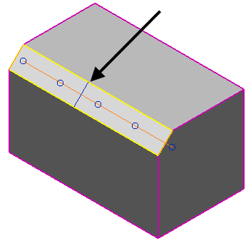

La opción de Variable únicamente está disponible cuando hace clic en el botón de Aplicar para crear un chaflán. Si ha seleccionado la trayectoria pero no ha creado el chaflán, haga clic en el botón de Avanzado para crear un chaflán de distancia variable. Si activa esta opción, se puede modificar la distancia a lo largo del último chaflán que haya creado.
La opción de Ley utiliza una combinación de los métodos de distancia para definir nueve opciones. La primera palabra determina cómo varía la distancia cuando se introduce en una línea y la segunda cómo lo hace cuando sale:
— Libre libre
— Libre horizontal
— Libre recta
— Horizontal horizontal
— Horizontal libre
— Horizontal recta
— Recta recta
— Recta libre
— Recta - horizontal
