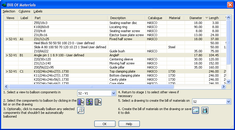

Para etiquetar componentes en vistas distintas:
- En el cuadro de diálogo de Lista de materiales, seleccione todas las filas de componentes que desee etiquetar.
- Haga clic en el menú de Etiquetas del cuadro de diálogo de Lista de materiales.
- Seleccione el tipo de etiqueta que va a utilizar.
- Cree la lista de materiales en el dibujo o guárdela en un fichero. Utilice el botón de
para guardar de datos como hojas de cálculo de Microsoft Excel embebidas o crear la lista de materiales en el dibujo en forma de fichero OLE:

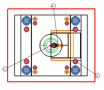

- Se generan las etiquetas y se visualizan en el cuadro de diálogo de Lista de materiales y en la vista seleccionada se visualizan los globos.
El siguiente ejemplo recoge una vista con etiquetas de un ensamblaje junto con las etiquetas visualizadas en el cuadro de diálogo de Lista de materiales.
- Haga clic en un componente etiquetado del cuadro de diálogo de Lista de materiales para resaltarlo en la vista. También puede hacer clic en un componente de la vista para resaltarlo en el cuadro de diálogo de Lista de materiales.
Consejo: Para visualizar o etiquetar únicamente un elemento de cada tipo en el cuadro de diálogo de Lista de materiales, ordene los datos según la cantidad — algunas filas de componentes no tienen cantidad. Esto se debe a que el primer caso del componente recoge la cantidad total. Para no visualizar estas filas, blanquéelas con la entrada de Blanquear los elementos seleccionados del menú de Vista.
