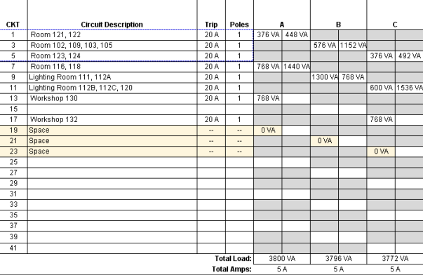

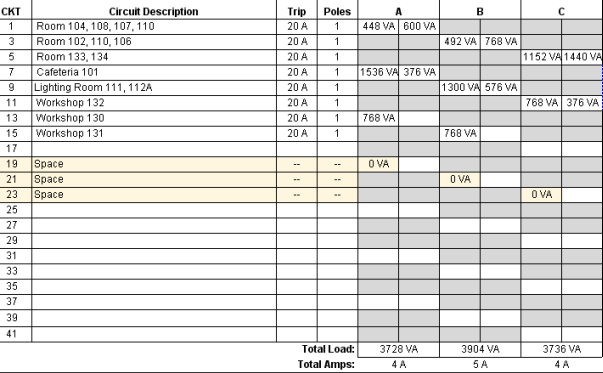

Utilice este procedimiento para redistribuir las cargas en una tabla de planificación de paneles para que las cargas en cada fase sean tan iguales como sea posible. También puede volver a equilibrar únicamente un subconjunto de cargas bloqueando las ranuras que desea excluir.
grupo Cargas
Las cargas se redistribuyen en cada fase.
