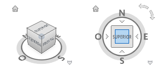

Al visualizarla, la herramienta ViewCube aparece en una esquina del área de dibujo, sobre el modelo, con el estado inactivo (transparente). Si coloca el cursor encima de ViewCube, pasará a estar activa (opaca).

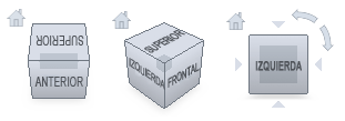

Puede hacer clic en esta herramienta o arrastrarla, cambiar a una de las vistas predefinidas disponibles, hacer rodar la vista actual o cambiar la vista Inicio del modelo.
Puede controlar la apariencia de ViewCube, incluidos su tamaño, opacidad, posición, orientación por defecto y la visualización de la brújula.
La brújula aparece debajo de la herramienta ViewCube para indicar la dirección en la que se ha definido el norte para el modelo. Haga clic en una letra de punto cardinal en la brújula para rotar el modelo, o bien haga clic y arrastre una de esas letras o el anillo de la brújula para rotar el modelo de forma interactiva sobre el punto de pivote.
