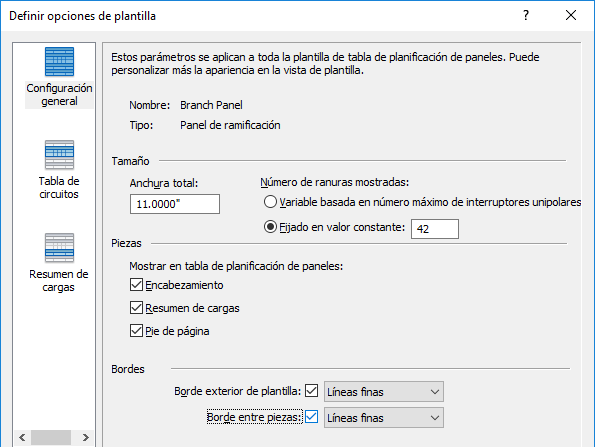

Puede personalizar la apariencia de las tablas de planificación de paneles. Puede especificar la configuración de apariencia general, así como la información del circuito y el resumen de cargas.
Plantillas de tabla de planificación de paneles
Parámetros generales

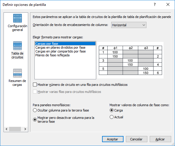

Tabla de circuitos
Las siguientes opciones de formato están disponibles para el tipo de plantilla de panel de ramificación cuando está seleccionada la configuración de panel Dos columnas, circuitos en horizontal.
Cargas por fase: este formato, disponible solo para las plantillas de panel de ramificación de dos columnas, muestra cada circuito en su propia fila.
En esta opción, los circuitos están en las filas individuales, en lugar de mostrar 2 circuitos por fila. Circuito 1 está en la primera fila, Circuito 2 está en la segunda fila, y así sucesivamente. Las cargas para cada fase se muestran en una sola columna.
Visualizar varias filas para circuitos multifásicos
Mostrar número de circuito en una fila para circuitos multifásicos
Cargas en columna dividida por fase. El formato de plantilla panel de ramificación de 2 columnas por defecto. Hay dos circuitos por fila, y los valores de la carga se muestra en una columna de mayor tamaño que se divide en dos. Los circuitos 1 y 2 se han asignado a la fase A, los circuitos 3 y 4 se han asignado a la fase B, y así sucesivamente.
Cargas en columna compartida por fase. Este formato solo está disponible para paneles de ramificación de 2 columnas. En esta opción, la única diferencia en el formato de Cargas en columna dividida por fase (arriba) es que las cargas para los dos circuitos en una fila están separados por una barra oblicua, en lugar de mostrarse en distintas columnas.
Números de circuito en varias filas
Número de circuito en una fila para circuitos multifásicos
Columnas en fase reflejada: este formato, solo disponible para paneles de ramificación de dos columnas, cuenta con 2 conjuntos de columnas de fase con 2 circuitos por fila. Las cargas para el circuito 1 y el circuito 2 se muestran en columnas de fase independientes, y así sucesivamente.
Este es un método alternativo de diseñar los circuitos de un panel de ramificación. En lugar de circuitos que se asigna en el panel, se asignan (de parte superior a inferior) hacia abajo en un lado y hacia abajo en el otro lado.
Las siguientes opciones de formato están disponibles para el tipo de plantilla panel de ramificación cuando está seleccionada la configuración de panel Dos columnas, circuitos hacia abajo.
Cargas por fase:
Cargas en columnas divididas por fase. Este formato cuenta con 2 circuitos por fila, con los valores de la carga mostrados en una columna más grande que está dividida en dos.
Cargas en columna compartida por fase. Este formato, disponible para paneles de ramificación de 2 columnas, cuenta con las cargas para los dos circuitos en una fila separadas por una barra oblicua.
Columnas en fase reflejada. Este formato, solo disponible para paneles de ramificación de dos columnas, cuenta con dos conjuntos de columnas de fase. Dos circuitos por fila y la carga para el circuito 1 y el circuito 2 se muestran en columnas de fase independientes.
Carga total solo por circuito. En el formato de ramificación de una columna que se muestra aquí, la primera fila es el primer circuito y la segunda fila es el segundo circuito.
El formato que se muestra aquí presenta un subconjunto de la carga total y la carga de dicha fase.
No hay información de carga. Este formato no muestra ninguna información de carga.
Cargas de fase independientes por circuito. Si utiliza los parámetros de Nomenclatura de circuito por fase, este formato es el más adecuado.
En los cuadros conmutadores, cada circuito muestra el mismo número, con independencia del número de polos.
Para paneles de una fase, puede ocultar o mostrar la columna para la tercera fase
La primera fila es el primer circuito (tripolar). La segunda fila es el segundo circuito (tripolar).
Las opciones monofásicas no están disponibles

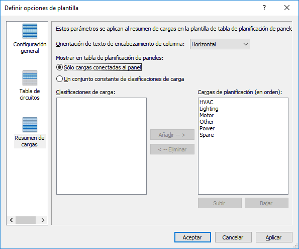

Resumen de cargas
Opciones de resumen de cargas
