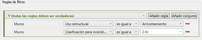

Cuando un conjunto de reglas utiliza la condición AND, todas sus reglas y conjuntos de reglas anidados deben ser verdaderos.
Véase el siguiente ejemplo:
Uso estructural = "Arriostramiento" AND Clasificación para incendios = "2 h"

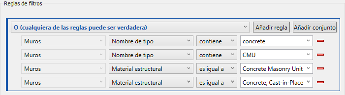

Cuando un conjunto de reglas utiliza la condición OR, una o varias de sus reglas o conjuntos de reglas anidados deben ser verdaderos.
Si desea seleccionar varios valores para un parámetro, añada una regla para cada valor. Anide estas reglas en un conjunto de reglas con una condición OR.
El Nombre de tipo contiene "concrete"
OR el Nombre de tipo contiene "CMU"
OR Material estructural = "Concrete Masonry Units"
OR Material estructural = "Concrete, Cast-in-Place gray"

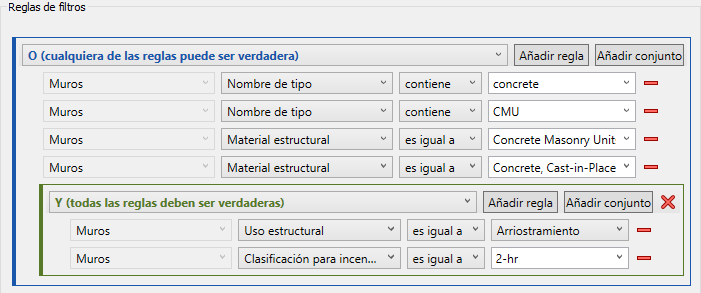

Si crea el siguiente filtro mediante un conjunto de reglas AND anidado dentro de un conjunto de reglas OR, no logrará el objetivo.
OR (Uso estructural = "Arriostramiento" AND Clasificación para incendios = "2 h")

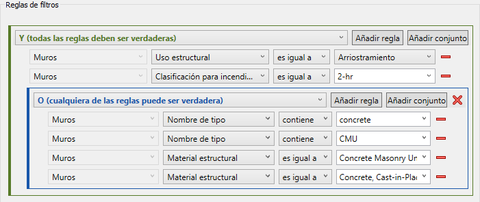

Para identificar los muros de arriostramiento del modelo compuestos de hormigón y con una clasificación para incendios de 2 horas, debe empezar con el conjunto de reglas de tipo AND y anidar un conjunto de reglas de tipo OR, como se indica a continuación:
AND (El Nombre de tipo contiene "concrete" OR el Nombre de tipo contiene "CMU" OR Material estructural = "Concrete Masonry Units" OR Material estructural = "Concrete, Cast-in-Place gray")
