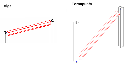

Los pilares, vigas y tornapuntas de Revit pueden exportarse a AutoCAD Architecture, donde se convierten en el tipo de elemento estructural de AutoCAD Architecture correspondiente.

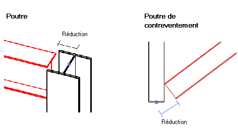

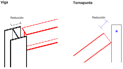

El perfil y la curva se exportan sin reducciones (consulte Reducción), cortes, orificios y otras modificaciones similares. En aquellos casos en los que no haya un perfil uniforme, se crea un elemento de masa de AutoCAD Architecture en lugar de un elemento estructural. Para cada tipo de familia exportada de Revit, se crea un estilo de AutoCAD Architecture personalizado que se asigna al elemento estructural. Los objetos del mismo tipo de familia de Revit tendrán el mismo estilo en AutoCAD Architecture.

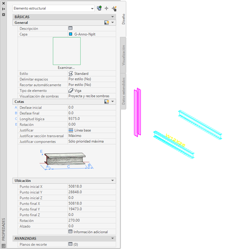

Las propiedades de AutoCAD Architecture se generan a partir de las propiedades de Revit de la siguiente manera:
| Propiedad de AutoCAD Architecture | Propiedad de Revit |
| Descripción | Comentarios (datos de identidad) |
| Capa | Archivo de mapeado de capas de Revit. Para obtener más información, consulte Capas para la exportación DWG/DXF y Niveles para la exportación DGN. |
| Estilo | Type |
| Tipo de elemento (viga, tornapunta, pilar) | Tipo de objeto de Revit |
| Iniciar desfase |
| Desfase final |
| Longitud lógica |
| Roll | 0 (valor por defecto) |
| Justificar |
| Justificar con extensiones globales | Sí (valor por defecto) |
| Punto inicial X/Y/Z | Coordenadas X/Y/Z de la curva del punto inicial
| Punto final X/Y/Z | Coordenadas X/Y/Z de la curva del punto final |
| Rotación |
| Alzado | no existe propiedad correspondiente; calculada por AutoCAD Architecture basándose en las coordenadas X/Y/Z de la curva |
| Información adicional (ubicación) | no existe propiedad correspondiente |
| Recortar planos | no existe propiedad correspondiente |
| Hipervínculo | no existe propiedad correspondiente |
| Notas | no existe propiedad correspondiente |
| Documentos de referencia | no existe propiedad correspondiente |
